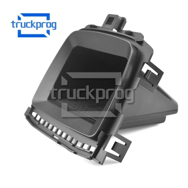

    Sprichst du von dem Plastikrohr was am Anschluss zum Motor bei vielen schon weggeflogen ist?
    Das wäre sehr schlüssig. Drückt er da Luft raus denkt die Kiste es wäre mehr Luft im Motor und spritzt entsprechend mehr Diesel ein. Folge, viel zu viel Rußbildung.
    Code
    Ja, wenn der Einlass nicht dicht ist, beginnt der DPF schnell zu verstopfen.

    Das ganze Problem kommt vom Ansaugrohr, daher ist es ratsam, es vorher auszutauschen. Ich hatte einen verstopften DPF von 220 %, tauschte die rohre aus und schaltete die Zwangsverbrennung über GDS2 ein. Jetzt ist alles in Ordnung.
