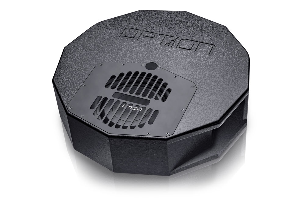

Also, ich hab mir bei ARS24
den aktiven Subwoofer von Option bestellt.
Dazu noch das Powerkabel mit zusätzlicher Sicherung, den Helix AAC.3 High Low Konverter und das Anschlussset mit den Stromdieben.
Zusätzlich hab ich noch die Kunststoff Removertools und eine Crimpzange gekauft.
Mehr wars glaube ich nicht.
An den vorderen Boxen hab ich nix gemacht.
Die sind wider erwarten recht gut.
Ich hab per Equalizer den Bass auf 0 gestellt.
Der Sub macht richtig Druck und vorne vibriert und verzerrt nix mehr.
Ich bin total happy mit dem Ergebnis und kann es nur weiterempfehlen.
Gruss Gundolf

Hallo zusammen,
falls mal einer einen Subwoofer im Sportstourer (geht bei der Limousine wahrscheinlich genau so)
nachrüsten möchte kann er hier nachlesen was man so zu tun hat,
Ich hab mich hier im forum schwer getan die notwendigen Infos zu bekommen, deshalb möchte ich
das hier mit euch teilen.
Eins vorneweg, das Ding ballert da hinten drin, das kann man sich nicht vorstellen 😁😁
1.
Ich habe das dicke Stromkabel auf der Fahrerseite nach hinten geführt.
Über die Beifahrerseite hätte es wohl nicht gereicht, ausserdem wäre es dann zu viel um alles unter die Schwellerverkleidung zu drücken.
In diesm Fall konnte ich es ohne Abbau der Schwellerverkleidung unterhalb reindrücken. Bissle weghebeln mit Remover Tool…
Einiges Oberhalb der Pedalerie gibt es einen runden Gummideckel mit ca. 20mm Durchmesser.
Den kann man einfach rausziehen und hat den Durchgang zum Motorraum und somit zur Batterie.
2.
Den Subwoofer hab ich mit allen Kabel versehen und in der Ersatzradmulde fixiert.
Das Massekabel hab ich an dem Verstärkungsblech angebracht. Siehe Bild.
3.
Das Cinch Kabel, die Remote- und die Fernsteuerleitung hab ich mit Gewebeband umwickelt und auf der Beifahrerseite
nach vorne geführt.
Ich konnte auch dieses „Paket“ ohne Abbau der Schwellerverkleidung unterhalb reindrücken. Bissle weghebeln mit Remover Tool…
Dauert und nervt, geht aber.
