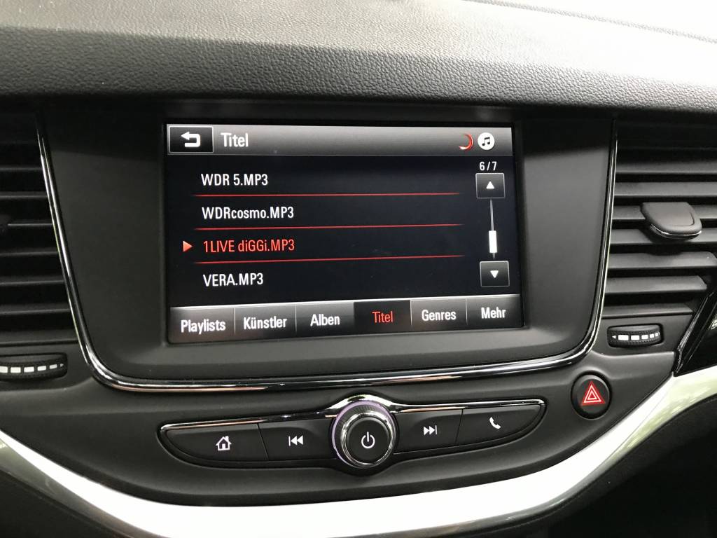

    Kaum hier und schon ein Problem: In meinem Insignia B Grand Sport ist das 900er Navi mit IntelliLink verbaut. Alles funktioniert einwandfrei bis auf DAB+. Ich kann auf der Radio-Schaltfläche so oft herumdrücken wie ich will (gemäß Bedienungsanleitung), die Umschaltung findet immer nur zwischen AM und FM statt, DAB wird überhaupt nicht angezeigt. Dies unabhängig vom Standort und nachweislich in DAB+-abgedeckten Bereichen.
    Kann es denn tatsächlich sein, dass bei einem ansonsten vollausgestatteten Fahrzeug (ohne BOSE) aus 10/2017 eine Einheit verbaut wurde, die die DAB+-Eigenschaft nicht hat?
