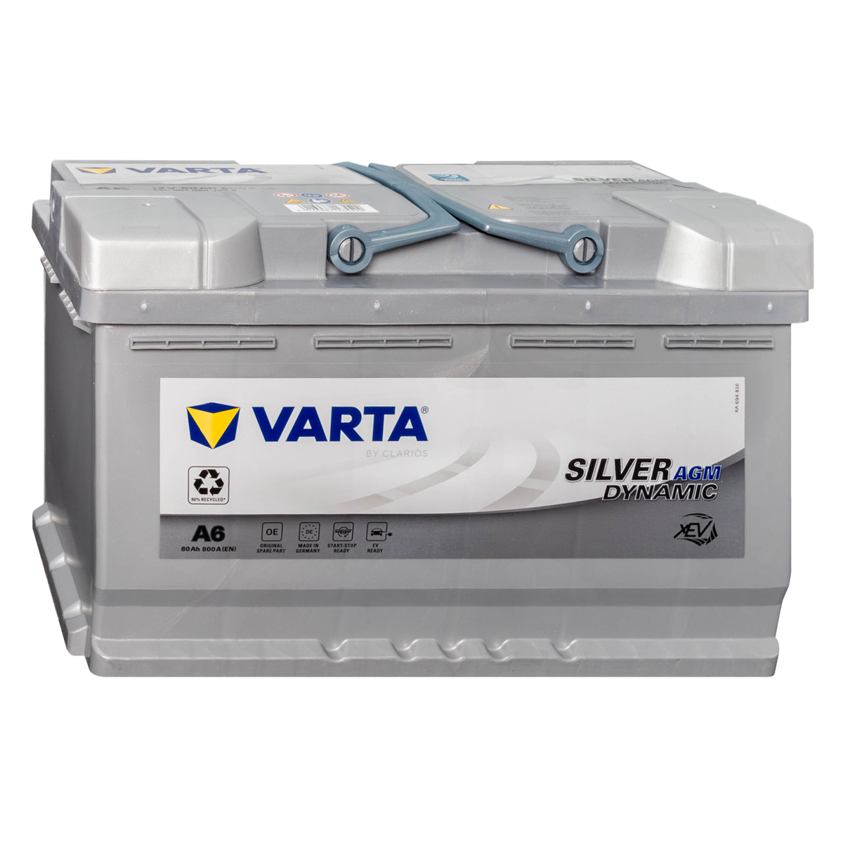

    Gemein haben sie das Steuergerät und die Batterie, mitsamt einem programmierten Schwellenwert, welcher, sofern er unterschritten wird, die Assistenzsysteme abschaltet um Strom zu sparen.
    Die Sensorik ist anfälliger als das Steuergerät, die Batterie auch, weil sie altert.
