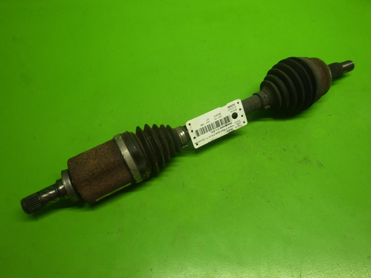

  • Ich würde mir die Zeit und das Geld sparen, stattdessen zu einer Freien fahren und die Welle dort tauschen lassen.
    Wenn diese die Welle besorgt anstatt du, kannst du auch sicher sein dass sie passt.
    In dem Zuge Radlager und Getriebeausgangslager überprüfen lassen, denn das geht konstruktionsbedingt nun mal am besten bei ausgebauter Welle.
    Zum Punkt Wellendichtring am Getriebeausgangslager: Beim CVT eines Freundes war das Lager einmal tot, also mausetot, das schepperte und rappelte beim Beschleunigen als würde demnächst die ganze Achse flöten gehen oder es den Motor aus den Haltern reißen. Das Spiel war min. 3x so groß wie bei dir, trotzdem war der Dichtring intakt, Null Öl außen am Getriebe. Eigentlich unfassbar. 100%iges Indiz ist es ergo nicht, wenngleich das eine meist mit dem anderen einhergeht.

  • Drehst du an der Welle ist Spiel im Getriebe ganz normal. Das kann schon teilweise sehr viel sein macht aber keine Geräusche.
    Ich bleibe dabei, das Wackeln ist das Problem. Wenn du Glück hast ist es die Welle, im schlimmsten Fall das Lager im Getriebe.

  • Vielleicht einfach erstmal die Antriebswellen wechseln. Geht am einfachsten.
    Schauen wie es sich mit dem Geräusch dann verhält. Solange die Lager dicht sind würde ich das als erstes Versuchen und beobachten.
