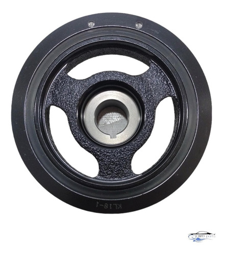

    Wenn ich mir die Bilder aber richtig anschaue, dann besitzt die Riemenscheibe wohl zumindest eine Gummidichtung, was ich als Lager interpretieren würde.
    Kann die Riemenscheibe an sich nicht auch leicht verbogen, sprich einen Schlag haben zB durch einen Stein? Das Auto hat ja keinen Unterfahrschutz.
    Hier einmal ein Link mit Bildern zu der Riemenscheibe von allen Seiten (Teilenummer GM: 12638583):

  • Ich habe mir gestern das ganze nochmal mit einem befreundeten Auto-Enthusiasten angeschaut und ihm ist aufgefallen das meine Riemenscheibe leicht eiert.
    Daher mal die Frage in die Runde:
    Muss diese komplett gerade laufen oder oder ist leichtes eiern quasi im Toleranzbereich?
  • Das müsste schon ein arger Schlag sein.
    Die Rolle gibts für 85€. Wechsel sie doch mal. Falls sie es nicht war wird alles danach vermutlich eh so teuer das die paar Euro nicht mehr auffallen.

    Hier mal ein paar Gedanken zu dem Thema basierend auf meinen Erfahrungen in der Motorinstandstzung:
    Also dass ein eiern der Riemenscheibe tolerabel ist würde ich verneinen.
    Schau dir mal die zugehörigen Fotos hier im Thread an, da sieht man deutlich im äußeren Metallring kleine "Bohrungen", die würde ich als Zeichen werten dass dieses Bauteil gewuchtet wurde. Daher sind diese "Bohrungen" auch bei den einzelnen Teilen an unterschiedlichen Stellen zu finden.
    Der Gummiring zwischen den beiden Metallteilen ist keine Dichtung sondern wurde dort vulkanisiert um Schwingungen zu isolieren.
    Wenn da etwa ein Stein - oder so - dagegen fliegt dass sich das Teil "verbiegt" dann ist das IMHO kritisch weil dann auch das Metall einen Bruch erleiden kann.
    Wenn die Riemenscheibe wirklich eiert, dann gehört sie ersetzt denn dadurch entsteht ja auch eine Unwucht. Die Unwucht ist im Leerlauf sicher unkritisch, bei 4000 Umdrehungen ist das aber eine ganz andere Nummer. Die dort wirkenden Kräfte steigen nicht nur linear mit der Drehzahl.
    Ob das Teil einen Schlag hat kann der FOH sicher leicht mit einer Messuhr und durchdrehen des Motors von Hand ermitteln. Und er kann dann bewerten ob es kritisch ist oder nicht. Sollte ein Schlag durch äußere Einwirkungen entstanden sein, dann wäre Opel kostenmäßig fein raus ....
