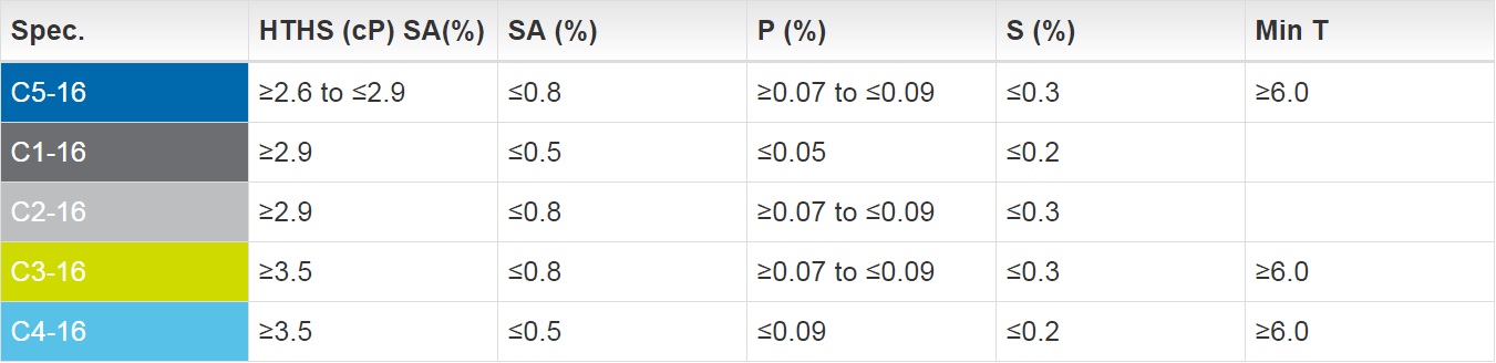

Zu Heimkinofreund :
Der " besagte" Seite die insigma erwähnt hat :
Gruß Danny

Zu Heimkinofreund :
Gruß Danny
