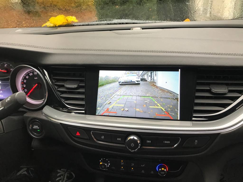

  • Ja habe ich machen lassen. Und läuft erste Sahne. So wie ich es haben wollte.
    Montage lief super fix und bei Rückfragen war der Mitarbeiter immer hilfreich gewesen.
    Navi habe ich auch nicht on Board. Kann also sein, dass es das "gleiche" Radio ist, was verbaut ist bei dir ( hermann01). Kleiner "Manko" ist, wenn ich von R auf D bzw. N schalte, springt die Kamera sofort aus. Also ist nicht ganz so wie bei "original ab Werk". Da hatte ich es beim Mokka X gehabt, da blieb das Bild noch ein paar Sekunden bestehen. Also nur als "Zusatzinfo".
    Und Thema Navi habe ich über Carplay (bei Apple) gelöst, aber mit einem Wireless-Adapter. Musste aber etwas suchen, bis ich einen hatte der funktioniert hatte. Seither läufts ohne Probleme.
