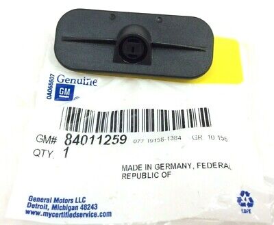

  • Vorsichtig seitig raushebeln...
    Evtl etwas warm machen, da es doch schon recht kalt draussen ist...mir ist beim Wechsel auf andere Düsen ein Halter abgebrochen.
    Hier die Düsen die ich jetzt drin habe.
    Dort sieht man auch die Rückseite mit den Haltenasen
