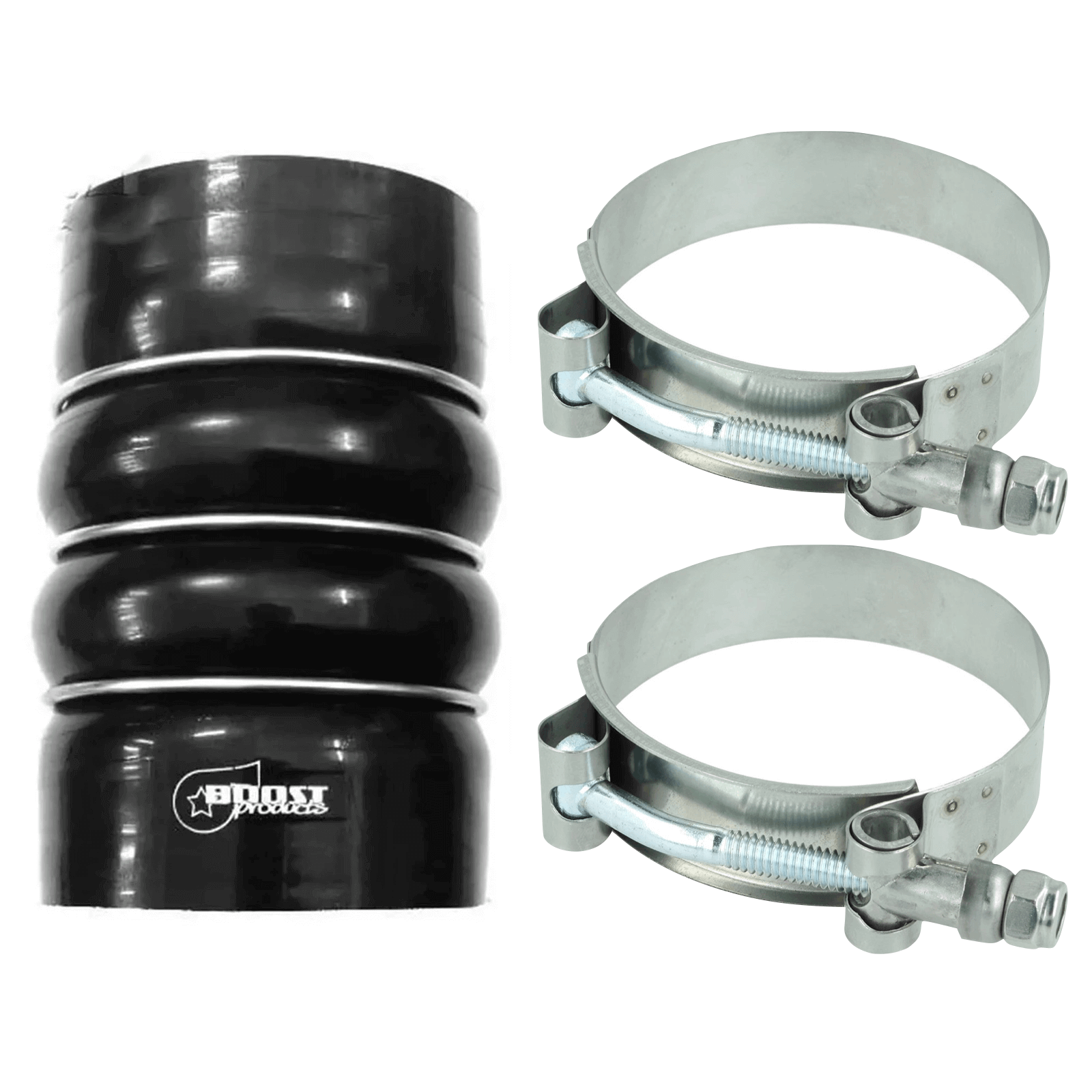

    Es gibt hier aber eine kostengünstige Abhilfe. z.B. das hier:
    Reparaturset
    Habe nur kurz Google bemüht um Dir eine Lösung aufzuzeigen. Wenn Du nach 170PS B20DTH D20DTH suchst findest zu etlicher Bilder.
    Gibt auch noch einen Komplettschlauch von unten nach oben, oder eben das Originalersatzteil was zwar schöner aussieht aber vermutlich wieder abreißen wird.

  • Nein, da reißt oben der Ring ab und das war es. Wenn Dir der FOH das repariert wird es teuer, weil die das ganze Plastikding wechseln. Im Netz findet man beispielsweise eine Anleitung wo man selbst das Plastikrohr oben absägt und das Reparaturset verbaut. Laut denen die es schon durch haben eine Arbeit die schnell erledigt ist.
