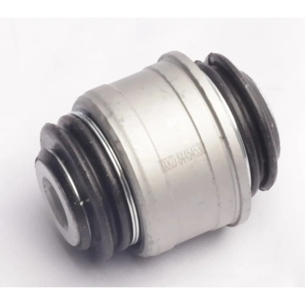

Hallo,mein Kollege hat beim Hersteller Impergom in Italien angerufen,die haben die Buchsen auf Lager verkaufen aber nicht an Privatpersonen.Als Gewerblicher müsste man aber Ware im wert von 5 Tausen € kaufen.
Also ich bin jetzt grad dabei, die Buchsen aus/einzupressen. Also keine Ahnung wie die das in der Werkstatt zusammengebracht haben, aber ich mach das gerade bei mir in der Firma. Mit normalem Werkzeug hast da absolut keine Chance.
Die Passung hat 0,2mm Übermass laut meinen Messmitteln, das ist absolut unmöglich mit alles was unter 30 Tonnen presst.
Hallo Bobotron
legst du die Buchsen auch vorher in die Tiefkühltruhe ?
gruss
Hallo Bobotron
gruss
Hab keine in der Firma, aber ich bezweifle dass sich der gigantische unterschied da auflöst. 0.2mm kriegst nicht weg von ein paar Grad unterschied
