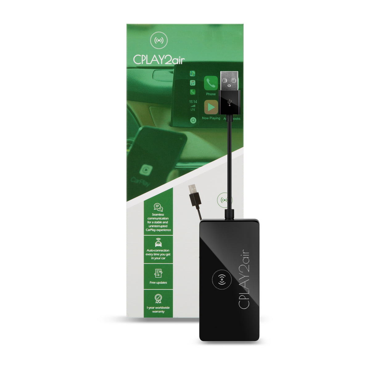

  • Wenn der von AMAZON nicht gehen sollte, hab ich den hier gerade noch gefunden (da steht auch Opel 2016 - 2019 in der Liste):
    CPLAY2air wireless adapter for CarPlay
    Convert your wired CarPlay to wireless one and skip plugging in your phone when you get in!    Supported vehicles Abarth 2017-2022 Acura 2017-2022 Alfa Romeo…
    cplay2air.com
