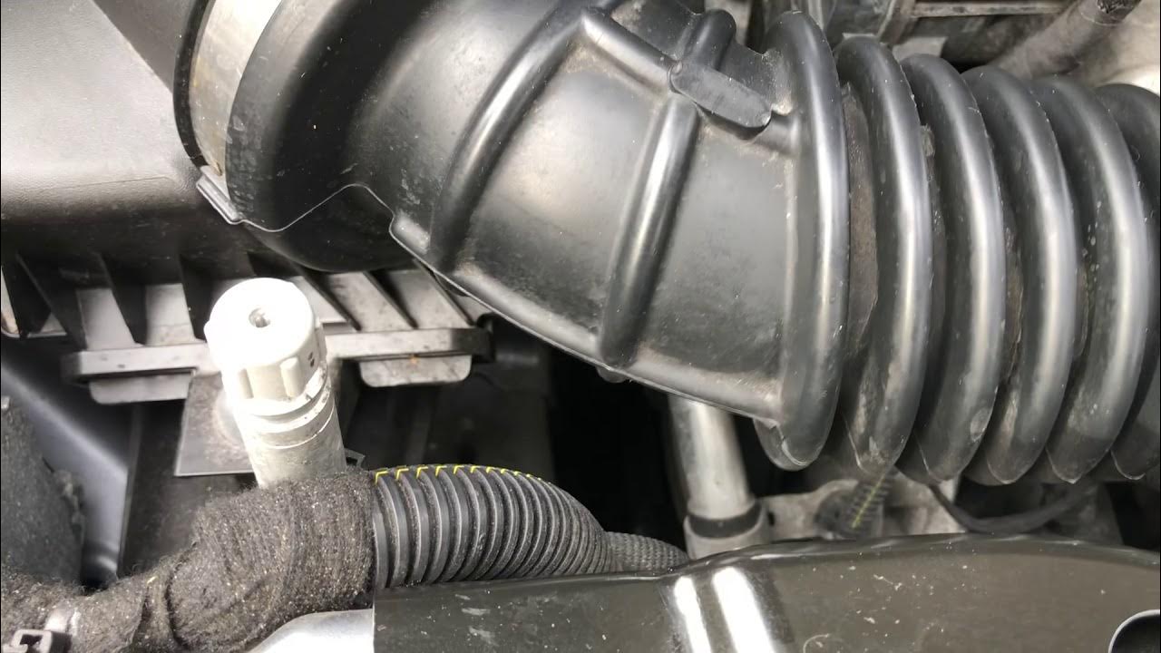

    bei einem kalten Motorstart ist unter der Motorhaube bei meinem Insignia (BJ 2018, 2,0 cdti, 45.000 km) deutliches quietschen zu hören. Das Geräusch hört nach den ersten ein paar hundert Meter bzw. nach ca. einer Minute im Leerlauf wieder auf.
    Ich habe das Geräusch auf einem Video aufgenommen.
